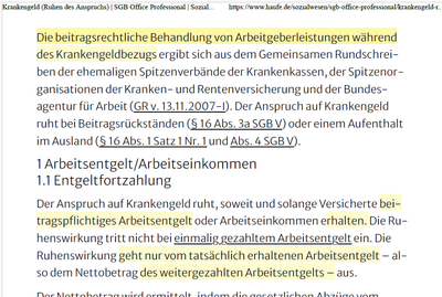

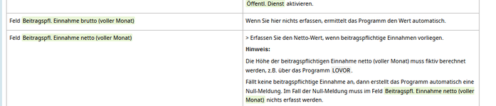

also hier steht es leider anders ......??
bzw. bei der Beitragspfl. Einnahme netto müsste ich dennoch etwas manuel eingeben...

Du hast recht, das KG ruht.
Das wird aber die KK ausrechnen, denn die Höhe des Bruttozuschusses (Weitergewährte AG-Leistung brutto) wird ja gemeldet.

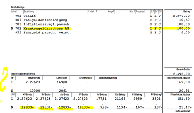

Jetzt habe ich dennoch ein weiteres Problem beim anteiligen Monat zu August 24. Wird hier bei der Vergleichsrechnung wirklich dann nur das fiktive Gehalt netto (Vergleichssnettoarbeitsentgelt) herangezogen und nicht das tatsächlich bezahlte? Denn dieses weicht bei mir ja ab, da durch das reduzierte Gehalt trotz Steuertage 30 ja dann weniger an Lohnsteuer anfällt und dementsprechend das Gehalt netto höher ist. Und dann natürlich durch die Gehaltserhöhung ab August, auch wenn diese nur noch anteilig "angewendet" wird....
Vergleichsnetto vor AU   2000 €
Minus Krankengeld netto 550 €
Minus Ausz.betrag 08     1600 € nach Fiktivrechnung wären dies ja nur 1333,33 €
(mit erhöhtem Gehalt bzw. Gehaltsanpassung und weniger an Lohnsteuer)
Nach tatsächlichen Beträgen wäre die AN hier ja über dem Vergleichsnettoarbeitsentgelt ..... also schlecht.

Aber jetzt wird bei mir auf einmal bzw. bei der AN das sozialversicherungspflichtige Arbeitsentgelt reduziert! Und das kann ich überhaupt nicht nachvollziehen!!

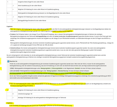

Hallo @UBIM,
bei einem Teilmonat vermindert der ermittelte SV-Freibetrag die Summe der SV-pflichtigen Lohnarten auf der Brutto/Netto-Abrechnung.
Weitere Informationen und ein Beispiel zur Berechnung der weitergewährten Arbeitgeberleistung im Teilmonat finden Sie in unserem Dokument 1080233.

"Wo kann man denn dies entnehmen, dass der SV-Freibetrag die sozialversicherungspflichten Lohnarten bei einem Teilmonat reduziert bzw. reduzieren darf? Und demnach richtig ist."
jetzt selbst gefunden! Allerdings bezieht sich doch die Reduzierung der sv-Pflichtigen LA nur darauf, wenn der SV-Freibetrag kleiner wäre als die weitergewährte AG-Leistung, oder?!!
bei der anderen Variante müsste ich sogar die Daten für die Ermittlung des SV-Freibetrages wieder löschen - sprich also die Erfassungsfelder für die Ermittlung des SV-Freibetrages und der Beitragspflichtigen Einnahme wieder löschen bzw. gar nicht erfassen .... also weitergewährte AG-Leistung... Vergleichsnettoarbeitsentgelt.....Sozialversicherungsleistung netto und brutto. ODER?!!

Hallo @UBlM,
so ist es.
- Der mögliche SV-Freibetrag + 50 EUR wird überschritten:
Der Betrag für die weitergewährte Arbeitgeberleistung wird SV-pflichtig abgerechnet.
Die SV-pflichtigen Lohnarten werden um den SV-Freibetrag gekürzt.
- Der SV-Freibetrag + 50 EUR wird nicht überschritten:
Entfernen Sie die Angaben zur weitergewährten Arbeitgeberleistung in der Fehlzeit.
Erfassen Sie den Betrag mit einer SV-freien Lohnart.
