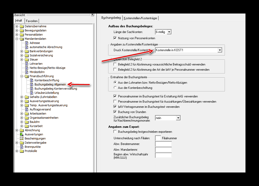

schauen Sie doch mal da nach ...
Vermutlich steht da bei Ihnen "kein Ausdruck" im Feld !!

Danke für Ihre Antwort. Aber es ist so eingestellt, wie bei Ihnen !
Haben Sie noch eine weitere Idee?!

Ich könnte mir vorstellen, dass die Einstellung unter Mandantendaten | Finanzbuchführung | Buchungsbeleg allgemein im Register Kostenstellen / Kostenträger von der in den Personaldaten unter Beschäftigung | Tätigkeit hinterlegten Zuordnung abweicht. Bitte gleichen Sie Ihre Stammdaten an den beiden Stellen miteinander ab.
