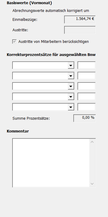

Ulrike27_5
Nachricht 36 von 38
280 Mal angesehen
könnte man das evtl. über die Schätzung beim Monatsabschluss korrigieren.
So sieht es für die Monate 12/2024 und 01/2025 aus:
12/2024
Dezember 2024Dezember 2024
01/2025
Das kann doch so nicht stimmen, oder?
Chance
Nachricht 37 von 38
268 Mal angesehen
Für mich sieht das richtig aus. Bei der (wahrscheinlich) alten KK wurde der Beitrag für die Sonderzahlung storniert.  Mal die Erläuterungen zum Beitragsnachweis genauer anschauen. Die Beiträge werden ja nicht mit der Info "für Monat xy/2023" gemeldet, sondern für den lfd. Monat.
Und für die neue KK wird die Verbeitragung "nachgeholt". Damit wird die Schätzung für den nächsten Monat allerdings etwas höher ausfallen, was sich im übernächsten Monat wieder ausgleicht.
*Achtung, kann Spuren von Ironie beinhalten*

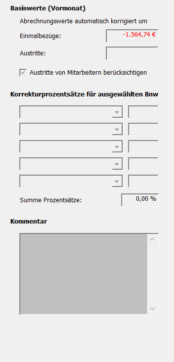

JudithLohn1
Nachricht 38 von 38
218 Mal angesehen
Ich meinte eigentlich die Auswertung "Krankenkassen Beitragsabrechnung" in den Mandanten Auswertungen (in Lodas ist das Auswertung 40 oder 41)
Bei der Dezember Auswertung der alten Krankenkasse müsste ersichtlich sein, dass die Einmalzahlung storniert wurde und bei der neuen Krankenkasse die Einmalzahlung berücksichtigt wurde.
Ein Auszug dieser Auswertung habe ich beigefügt.
