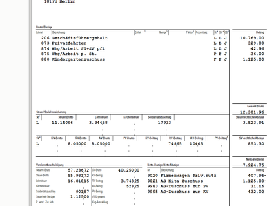

die Geschäftsführerinnen von uns bekommen einen Kita-Zuschuss in Höhe von 1.125 € von der Firma erstattet. Auf der Abrechnung wird der Kita-Zuschuss unter die LA 880 ausgewiesen und unter den Nettobezügen unter die 9021 auf Minus gesetzt.
Warum wird das unter die LA 1.125,00 € ausgewiesen?
Somit wäre die Abrechnung doch falsch, oder liege ich da falsch?

Hallo @IJanet ,
interessant wäre, wer wann und warum zur LA 880 den "Folge Netto-Abzug/Netto-Bezug" 9021 angelegt hat. Nach meinem Verständnis darf bei dieser LA 880 in ihrem Falle (Mitarbeiter bezahlen die Kitagebühren) kein  "Folge Netto-Abzug/Netto-Bezug" angelegt werden.
215 Mal angesehen
880 ist die Stammlohnart für den Kindergartenzuschuss, aber der Nettoabzug gehört da nicht hin.

das wurde mich auch interessieren. Hab den Nettobezug rausgenommen.
