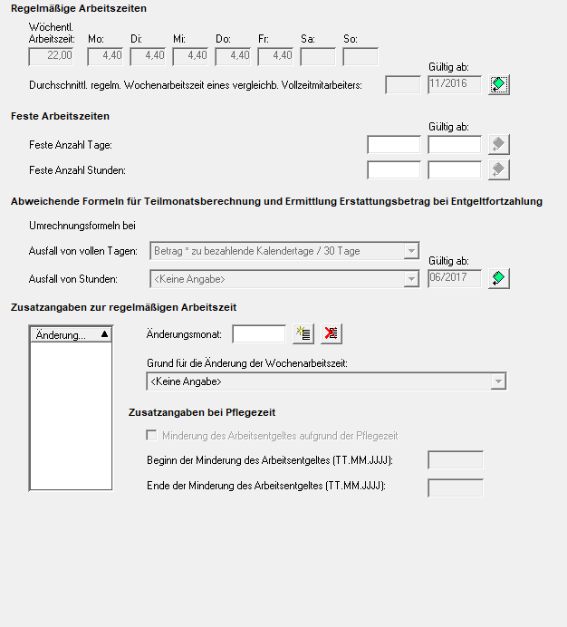

juliaw
377 Mal angesehen
Hallo Herr Niggemann,
anbei das Screenshot.
Es tut mir Leid, aber wir stehen immer noch auf dem Schlauch....
J. Weber
377 Mal angesehen
Hallo Frau Weber,
mit der Umrechnungsformel lassen sich die Zahlen für Juli und August 2017 auf jeden Fall erklären.
Der Monat wird nach der Formel immer mit 30 Tage gerechnet und die bezahlten Kalendertage dagegen gesetzt. Wenn also im Juli oder August (mit 31 Kalendertagen) Ausfälle vorliegen, wird immer 1 Tag weniger gekürzt als ausgefallen ist.
Der Juli hat 31 Kalendertage. Es gab 10 Ausfalltage. Die zu bezahlenden Kalendertage sind damit 21 Tage. Da der Monat auf Grundlage von 30 Tagen gerechnet wird, "fehlen" somit nur 9 Tage. Pro Tag sind dies somit € 644,80 : 9 = € 71,64.
Im August gab es 2 Ausfalltage. Analog der Juli-Berechnung wird aber nur 1 Tag gekürzt. Die € 71,64 entsprechen damit dem Tagessatz der 9 Tage aus dem Juli.
Der Mai 2017 passt dabei nicht. Als Nicht-Lohn-und-Gehalt-Nutzer weiß ich aber nicht, ob das "gültig ab" 06/2017 neben der Stundenumrechnung auch für die Tagesformel gilt und daher vorher eine andere Formel galt. Normalerweise wird aber bei der Umrechnungsformel aus dem Screenshot in Monaten mit 31 Tagen und einem Tag Ausfall KEINE Kürzung vorgenommen.
Wenn Sie also eine kalendertag-genaue Kürzung wollen, müssten Sie die Umrechungsformel anpassen. Hierzu müssten Sie aber klären, ob dies tarif- oder einzelvertraglich geregelt ist.
