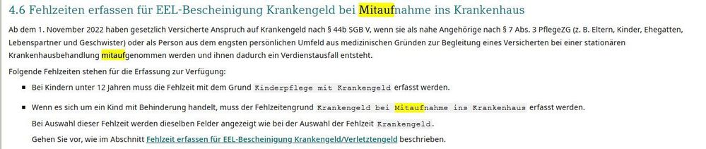

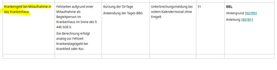

Claudia-
358 Mal angesehen
Es gibt dafür den entsprechenden Fehlzeitengrund in Lodas

@guia05  schrieb:
Gibt es in Lodas eine Möglichkeit den Krankenhausaufenthalt anzugeben?
Gibt es nicht, nein. Wichtig ist aber, dass du den Krankenhausaufenthalt und die folgende Krankenzeit als getrennte Fehlzeiten erfasst. Hatte ich letztens nicht gemacht, die Krankenkasse kann (will?) die dann nicht bei sich auseinander rechnen.
