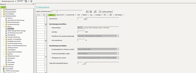

Guten Tag zusammen,
ich möchte erstmals Löhne über Lodas abrechnen.
Die Stammdaten der Mitarbeiter habe ich in Lodas erfasst.
Allerdings sind in Lodas anscheinend keine Lohnarten hinterlegt, welche ich den Mitarbeiten zuordnen könnte (vgl. Screenshot). Ich hatte vermutet, dass die Standard-Lohnarten hier automatisch hinterlegt sind.
Muss ich die Lohnarten hier selbst noch einspielen und wenn ja, wie mache ich das?
Ziel ist es die Lohnarten: 2201 (Aushilfslohn) und 2000 (Gehalt) zu erfassen.

Die musst du alle selbst anlegen.
LODAS: Lohnarten für die Abrechnung anlegen
Schau dir dazu auch mal den Mustermandant an.
Mustermandant

Vielen Dank für die schnelle Antwort.
Das hilft mir wirklich weiter und ich ich konnten die Lohnart 2000 Festbezug/Gehalt anlegen.
Leider schaffe ich es noch nicht die Lohnart "2201 - Aushilfslohn" anzulegen.
Anscheinend ist dies die selbe Stamm-Lohnart wie unter Gehalt (vgl. Screenshot).
Haben Sie hierzu eventuell auch noch einen Tipp? 🙂

Ich würde z.B. dem Gehalt die eigene Lohnartennummer 1 (Stammlohnart 200) und dem Aushilfslohn die eigene Lohnartennummer 10 (Stammlohnart ebenfalls 200) geben.

Danke für den Hinweis. Ich habe das gerade gemacht. Allerdings habe ich es weiterhin noch nicht geschafft, dass mir die Lohnart Aushilfslohn (2201) angezeigt wird.
Muss ich diese Lohnart an anderer Stelle anpassen, um den Aushilfslohn anzulegen?

@Schaarschmidt
In LODAS wird zuerst die Bezeichnung der Stammlohnart übernommen.
Den Text kann bzw. muss man überschreiben.
In Ihrer Übersicht haben Sie die Standardlohnarten aus dem Programm LODAS und die Standardlohnarten aus dem Programm Lohn und Gehalt.
Vergessen Sie die Standardlohnarten aus Lohn und Gehalt. Diese können Sie in LODAS nicht nutzen. Eine Standardlohnart "Aushilfslohn" gibt es in LODAS nicht.
Sie können in LODAS unterschiedliche eigene Lohnartennummern mit der gleichen Stammlohnart anlegen. Sie sollten dann nur die Bezeichnungen entsprechend anpassen.
Wenn Sie die gleichen Lohnarten haben wollen, damit bei Einsatz beider Programme dies mit der gleichen Nummer laufen kann, nehmen Sie die StLA aus LuG als eigene Lohnartennummer in LODAS und die Stammlohnart aus LODAS.

Guten Morgen Herr Lutz,
danke für Ihre Nachricht.
Tatsächlich habe ich das Mandat von einem Vorberater übernommen, der mit Lohn und Gehalt gearbeitet hat.
Daher meine Verwirrung mit der Bezeichnung der Lohnarten.
Vielen Dank an Sie und auch für die weiteren Antworten der anderen Mitglieder 🙂
