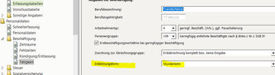

Ist als Entlohnungsform auch sicher Stundenlohn hinterlegt (also unabhängig von dem, was ggf. über Bewegungsdaten in den Vormonaten erfasst wurde)? In Lodas sieht das z.B. so aus:
Gibt es denn keine Fehlermeldung mit weiterführenden Hinweisen?
