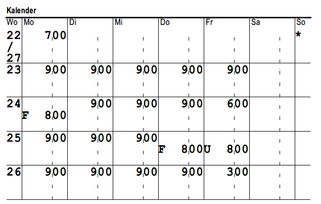

weiß jemand, wann / warum der Kalender manchmal 2-zeilig, also die 1. und letzte Woche im Monat in der 1. Zeile gezeigt wird. Bei einem Mandanten mit 30 Mitarbeitern ist nur bei 1 Mitarbeiter der Andruck 2-zeilig.
Bei allen anderen ist der Andruck normal. Aus Platzgründen kann es nicht sein, denn auch andere MAs haben die gleiche Zeilenanzahl.

wurden die 7 Std bei dem Mitarbeiter vielleicht in der 22 KW nachgebucht?
Jain. Der Kalendariumsblock hat fest fünf Zeilen. Wenn der obere Mitarbeiter aber am 01. und am 30. Juni gearbeitet hat (bzw. am 01. Juni eine andere Eintragung hat, die im Kalendarium angedruckt wird), sind das insgesamt sechs Kalenderwochen, die dort abgebildet werden müssen. Und dann kommen (wie bei manchen Wand- oder Tischkalendern) zwei Wochen in eine Zeile.

Vielen lieben Dank. Es war eine Eingabefehler in der Vorerfassung. Für den 01.06.25 wurde eine Zeile miterfasst, aber ohne Berechnung. Daher wurde KW 22 auch angedruckt, also insgesamt 6 Wochen. Und daher reichte der Platz nicht.
