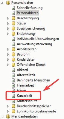

pogo
Nachricht 6 von 9
791 Mal angesehen
Lu
Nachricht 7 von 9
784 Mal angesehen
Super, vielen herzlichenDank.
Auf die Spalte Öffentlicher Dienst wäre ich nicht gekommen - wir sind kein öffentlicher Dienst!
björn
Nachricht 8 von 9
771 Mal angesehen
Der Punkt gehört nicht zum öffentlichen Dienst, sondern ist ein eigenständiger Punkt. Wenn Sie sich die Spalte genau anschauen dann ist der Öffentliche Dienst ein Ordner mit mehreren Unterpunkten, die sich aber erst öffnen wenn man auf den Ordner klickt oder links auf den Pfeil.
pogo
Nachricht 9 von 9
767 Mal angesehen
Es ist ja auch nicht in Öffentlicher Dienst, sondern in Personaldaten und darin nur auf derselben Ebene wie Öffentlicher Dienst. 🙂
Wenn Sie Öffentlicher Dienst aufklappen, sind da ja ganz andere Sachen drin.
Ganz oben im Menü unter Extras->Einstellungen Mandant... können Sie übrigens Themengebiete ausblenden, die für den Mandanten nicht relevant sind. Das kann die Übersicht etwas erhöhen.
