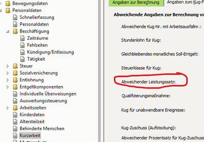

Hallo Bonita,
die Kug-Berechnung greift meines Wissens zuerst auf die ELSTAM zurück. Gibt es also einen (zumindest halben) Kinderfreibetrag lt. ELSTAM?
In Fällen, in denen kein KFB eingetragen ist und werden kann (Steuerklasse 5 und 6), kann man auch hier einen den Haken setzen:
Voraussetzung ist aber ein Antrag auf abweichenden Leistungssatz, den man bei der Bundesagentur für Arbeit einreichen und dem man Belege zur steuerlichen Berücksichtigung des Kindes .... beifügen muss.
Vielleicht ist da noch aus Vorjahren eingestellt: "Leistungssatz mindestend 1 Kind"?
Auf die Kinderdaten greift meines Wissens die Berechnung zum Kug nicht zurück.

vielen Dank für die schnelle Hilfe.
Das Feld habe ich überprüft und dort steht tatsächlich abweichender Leistungssatz , 1 Kind berücksichtigen.
Dieses Feld habe ich noch nie gesehen und ich hätte niemals dort was eingetragen.
Denke werde die DATEV anrufen.
