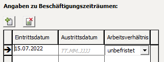

Hallo @Frau_K_aus_H,
was steht unter Personaldaten/Beschäftigung/Zeiträume ?
Es müsste dort bei der Verlängerung der Befristung ein Austrittsdatum eingetragen worden sein. Und dann eine neue Zeile mit neuem Eintrittsdatum als unbefristet (mit Eintrag unter Ersteintrittsdatum).
Dann sollte bei Kündigung/Entlassung auch 2 Zeiträume auswählbar sein (sh. Foto)
