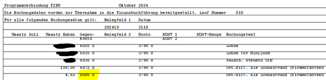

Ich brauche bitte Unterstützung bzgl. der Auswertung 85.
Kann mir bitte jemand helfen, wo ich das Gegenkonto und auch welches ich hinterlegen muss, damit es hier erscheint?! Fehlt hier was?

Das ist unsere Kontierung:
Ich spiele mir Anfang des Jahres unter Mandantendaten / Finanzbuchführung / Kontenbeschriftung immer den aktuellen Standardkontenrahmen mit Übernahme in die Mitarbeitergruppen ein. Dann werden die Konten für den 'Buchungsbeleg Kontenverwaltung' immer standardmäßig belegt. Da ich nicht so oberfit in der FiBu bin, reicht mir das. Ich mache dann ggf einen Abgleich, was im Vergleich zum Vorjahr an Kontierungen anders ist, bespreche das entweder mit den FiBu-Kollegen oder ändere es ggf direkt selber auf die alte Kontierung.

Und so sieht es bei mir aus:
Die Abstimmung in der Fibu ist zwar etwas gewöhnungsbedürftig, klappt aber. 🙂
