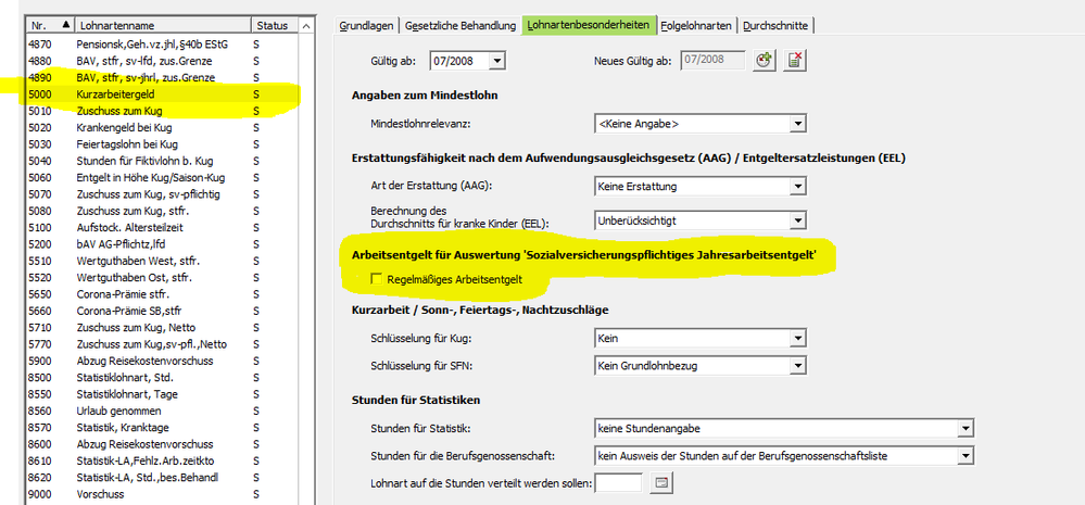

Guten Morgen; also wir haben die Standard Lohnarten zur Kurzarbeit genommen und nichts verändert. Siehe anbei ein Snip. Bei diesen Lohnarten  ist die JAEG nicht mit einzubeziehen.
