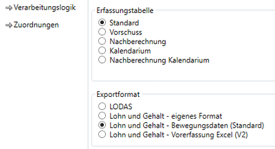

wir nutzen seit einiger Zeit den Excel-Lohn-Konverter für Lohn und Gehalt. Funktioniert auch einwandfrei bis auf die Nachberechnungen.
Für die Nachberechnungen haben wir eine separate Konfiguration angelegt und spielen dann die Excel-Tabelle sozusagen zweimal ein. Einmal unter der normalen Konfiguration für den aktuellen Monat und einmal die Nachberechnung, die mit in der Excel-Tabelle vorhanden ist, unter der Konfiguration für die Nachberechnung. In der Excel-Tabelle steht dann sowohl der aktuelle Monat in einer Spalte und der Nachberechnungsmonat in einer anderen Spalte. Ist auch alles entsprechend konfiguriert.
Anbei die Screenshots von der Konfiguration.
Beim Einspielen ins Lohnprogramm werden die Nachberechnungen immer mit dem aktuellen Monat eingespielt und nicht mit dem Nachberechnungsmonat. Was mache ich hier falsch?

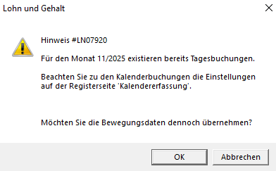

72 Mal angesehen
das ist nur ein Hinweis, keine Fehlermeldung. Das kann bestätigt werden.

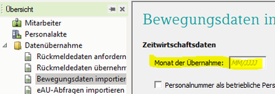

ok, jetzt habe ich mir Ihre Bilder mal angeschaut.
Wenn ich für den Vormonat in L&G was erfassen will, gebe ich hier
direkt den Vormonat ein, und in der Konfiguration
Dann beim Einspielen ebenfalls den Vormonat eingeben, und dann klappt das
