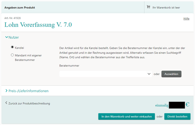

@rschoepe aber Lohn Vorerfassung ist doch nicht mehr bestellbar, sehe ich das richtig?
Lang may yer lum reek
Nachricht 7 von 9
1369 Mal angesehen
Mich lässt es das noch bestellen.
