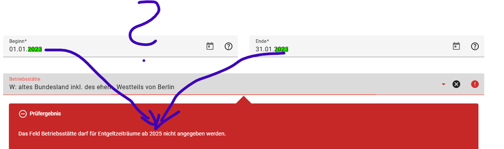

Hintergrund: Arbeitsbescheinigungen für 2023, 2024, 2025 werden aus welchen Gründen auch immer seitens eines Mandanten für eine Angestellte gewünscht.
Also 28 Mal die Werte im SV-Meldeprotal erfassen. Soweit so schlecht. Laut Kollegin ist die Erfassung über Zeiträume nicht möglich. --> Entzieht sich meiner Detailkenntnis nehme ich daher erstmal so hin.
Nun wirft, das Portal 28 mal den folgenden Fehler aus:
Das hängt mit der Unterscheidung Ost/West zusammen welche ab 2025 entfallen ist.
Für die Jahre 23 und 24 muss doch aber unterschieden werden. Warum wirft das System an der Stelle den Fehler aus?
Meine Vermutung: Die Zuständigen wollten eine Unterscheidung zwischen O/W bei Meldungen für 2025 ausschließen. Bei Zeitraum übergreifenden Meldungen wird die Prüflogik ob zwischen O/W unterschieden wird auch auf vorherige Zeiträume angewendet. --> Fehler im Portal.
Ich werde die Kollegin bitten nun die ersten 24 Werte für 2023 und 2024 an das Meldeportal zu schicken und die 2025er Bescheinigungen in einem zweiten Durchgang anzustoßen. Wenn das so durchgeht würde, dass meine Vermutung untermauern.
Kann natürlich auch sein, dass ich komplett auf dem Holzweg bin.
Hatte jemand so ein Problem schonmal?
Montag Mittag und die Woche geht gut los. 😅

Rückmeldung: Der von mir angedachte Work Around, löschen der 25 Anträge, behebt den Fehler.

Ich hatte dem Service des SV-Meldeprotal geschrieben.
Guten Tag,
die Fehlermeldung im Formular „Arbeitsbescheinigung“ im SV-Meldeportal basiert auf der Umsetzung durch die Bundesagentur für Arbeit. Angaben zum Entgelt für die letzten 12 bzw. 24 Kalendermonate werden über sogenannte „Wiederholungsblöcke“ erfasst. Diese Blöcke sind technisch identisch aufgebaut und können beliebig oft ausgefüllt werden.
Wird ein Feld innerhalb eines dieser Blöcke fehlerhaft ausgefüllt, kann das System aktuell nicht gezielt anzeigen, in welchem Block der Fehler liegt. Deshalb erscheint die Fehlermeldung in allen Wiederholungsblöcken. Um den Fehler zu beheben, müssen die Eingaben in jedem einzelnen Block manuell geprüft werden.
Für das Feld „Betriebsstätte“ gilt folgende Regelung:
  • Für Zeiträume vor dem 01.01.2025 muss eine Betriebsstätte angegeben werden.
  • Für Zeiträume ab dem 01.01.2025 darf keine Betriebsstätte angegeben werden – das Feld muss leer bleiben.
Sobald alle Eingaben korrekt sind, lässt sich das Formular ohne weitere Fehlerhinweise absenden."
Die Pappenheimer haben es nicht verstanden. Wir hatten keine Zeile falsch ausgefüllt. Die Prüflogik greift einfach falsch zu.
Jemand eine Idee wie man, diesen Umstand Personen mit etwas weniger Kerzen auf der Torte beibringt?

@jjunker Ich hab eben eine ältere Bescheinigung mit Angaben für 2024 und 2025 geöffnet und hatte beim Prüfen auch bei allen Monaten die Meldung, dass die Betriebsstätte ab 2025 nicht angegeben werden darf.
Dann hab ich sie bei allen 2025er Monaten weggeXt und schon klappte die Prüfung.
Gesendet hab ich natürlich nicht mehr.

Wir mussten die 25er Zeilen löschen. Da hatten wir noch die Fehlermeldung, dass die Angabe erforderlich sei drin.
Die 25er Bescheinigungen haben wir dann über LODAS angestoßen.
--> Vielleicht haben die auch schon was geändert. 🤔
