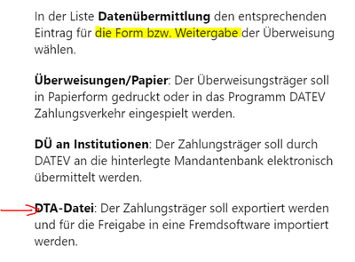

keine Sammelüberweisungen. Oder keine Überweisungen? Wenn mich nicht alles trügt kann man die Überweisungen in LODAS auch auf Einzelüberweisung umstellen. 🤔
Screenshot KLicktutorial:
Der Mandant möge prüfen ob die Solaris Bank einen Import von DTA Dateien anbietet.
