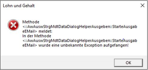

mit diesem Beitrag informiere ich Sie über aktuelle Fehler in Lohn und Gehalt.
1) Sie erhalten bei der Ausgabe von Auswertungen im PDF-Format oder beim Versenden von Auswertungen via E-Mail mit der Version 12.1 von Lohn und Gehalt folgende Programm-Meldung:
Die Auswertungen können nicht im PDF-Format exportiert oder per E-Mail versendet werden.
Update 10.08.2022:
Leider gibt es derzeit noch keine Abhilfe. Wir arbeiten mit Hochdruck an einer Lösung.
Der Fehler wurde mit dem Hotfix P0000041-121110 für Lohn und Gehalt compact und dem Hotfix P0000000-121110 für Lohn und Gehalt classic / comfort am 12.08.2022 behoben.
Weitere Informationen finden Sie im Dokument Programm-Meldung beim Export von Auswertungen im PDF-Format oder Versenden von Auswertungen via E-Mail.

Hallo @Nina_Schöneweis
wir erhalten bei uns in der Kanzlei keine Fehlermeldung. Bei uns schließt sich das Fenster der Aufbereitung der Auswertung nach einer Millisekunde. Das tritt nicht nur beim Export oder Mailversand auf, sondern auch beim normalen Druck.
Es ist aber leider auch so, dass es sporadisch funktioniert. Einen SK dazu habe ich bereits erstellt

Ich packe mal hier noch einen m.M.n. nicht erwähnten Fehler dazu, der durch das Einspielen des Hotfixes beseitigt wurde:
Nach Update auf 12.1 und vor Einspielen des Hotfixes stürzte LuG kommentarlos ab, wenn man sich eine rückgemeldete A1-Bescheinigung ansehen wollte. Dies sowohl im Mandanten (Auswertungen/Rückmeldungen/Rückmeldungen A1) als auch im jeweiligen Arbeitnehmer (Sozialversicherung/A1-Bescheinigung/Antrag Entsendung).
Der o.g. Hotfix hat dieses Problem beseitigt.
