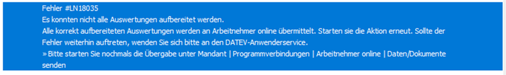

Hallo, ich bin leider etwas aufgeschmissen. Ich habe 2 Probleme.
Fehler #LN18035
Ich habe nun nochmals versucht, die Daten zu senden. Leider sind keine Daten da zum senden.
Was mache ich falsch oder muss sich unsere Mitarbeiterin nochmal im Arbeitnehmer online anmelden?
Hinweis #LN09174
Bei der Aufbereitung der Auswertung 'Brutto/Netto' des Abrechnungsmonats '06/2021' ist folgender Fehler aufgetreten: Zu dieser Auswertung sind keine Daten vorhanden! Es liegt eine Unterbrechung 01.06.2021 - 30.06.2021  wegen Krankheit mit Kranken(tage)geldanspruch vor.
Die Auswertung kann nicht übermittelt werden.

zu Ihrem Sachverhalt finden Sie alle relevanten Informationen in unserem Dokument - LN18035: Auswertungen aus Lohn und Gehalt an Arbeitnehmer online übermitteln.
Wenn Mitarbeiter mit Unterbrechungen vorhanden sind, können für diese keine Auswertungen aufbereitet werden. Hierzu erhalten Sie dann im Verarbeitungsprotokoll den von Ihnen genannten Hinweis.
