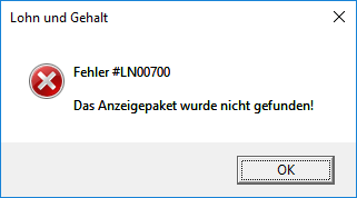

Ich muss aktuell eine Krankheitsvertretung machen.
Wenn ich bei LuG in die Auswertungen gehen möchte, dann bekomme ich den Fehler #00700
Das Anzeigepaket wurde nicht gefunden.
Ich bekomme gar keine Auswertungsdokumente angezeigt.

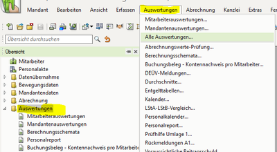

Wenn ich draufklicke, dann kommen die gesamten Auswertungen, aber ich kann nur den einzelnen Monat auswählen und keinen Zeitraum.
Wir haben eigentlich Kanzleiweit die gleichen Einstellungen in den allgemeinen Auswertungen, bei jeden Mandanten wird ein eigenes Auswertungspaket zusammengestellt.
Wo liegt der Fehler?

Der Fehler wird so angezeigt. Auch an anderen PC´s werden mir erst einmal keine Auswertungen angezeigt. In den Einstellungen ist das gleiche angezeigt wie bei anderen Mandanten.
