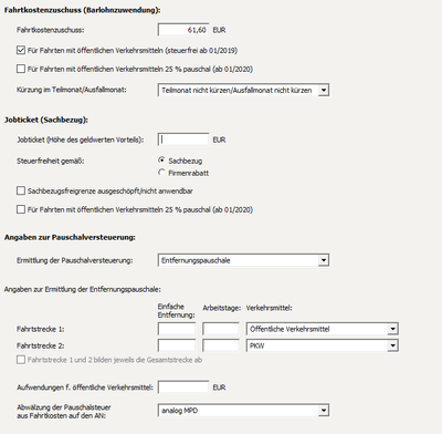

den Zuschuss erfassen Sie in den Personaldaten unter Personaldaten | Entlohnung | Fahrkostenzuschuss im Feld "Fahrkostenzuschuss (Barlohnzuwendung)" und setzen den Haken "Für Fahrten mit öffentlichen Verkehrsmitteln (steuerfrei ab 01/2019)".
Wenn Sie dies machen, erhalten Sie vom Programm schon den Hinweis, dass Sie Lohnarten mit den Stammlohnarten 852, 853 und 854 hierfür anlegen sollen.
Und dann wird alles auf der Abrechnung und der Lohnsteuerbescheinigung korrekt ausgewiesen.

so wirklich eine Idee habe ich nicht mehr...
Die StLA haben Sie alle drei angelegt?
Und in den Personalstammdaten steht auch unter den Eingaben nichts mehr aus früheren Abrechnungen, was nicht mehr gebraucht wird?
Bei mir sieht das dann so aus:
Und dann rechnet LODAS durchaus das Fahrgeld in voller Höhe steuerfrei ab.
Uwe Lutz
