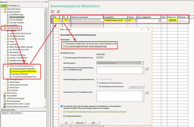

Wie komme ich denn an die Auswertung 462 ran? Ich arbeite erst seit März mit Lodas, davor immer nur mit Lohn und Gehalt.
Gibts da ein gutes Dokument im Hilfecenter?
