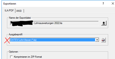

In LODAS-Auswertungen die entsprechenden Auswertungen markieren, auf exportieren klicken
und dann als ILA-Export exportieren
@einmalnoch : Die Abkündigung betrifft nur Lohn+Gehalt, LODAS kennt ILA noch...

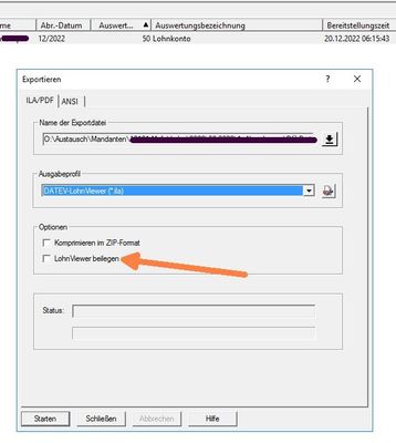

bitte in den LODAS Auswertungen das entsprechende Lohnkonto auswählen. Dann in der Menüleiste dieses Icon auswählen:
Im folgenden Dialog den Tab ILA/PDF auswählen, das entsprechende Exportverzeichnis und den Namen einstellen, Ausgabeprofil DATEV-Lohnviewer aktivieren und die Entscheidung treffen, ob der Lohnviewer als Programm beigelegt werden soll oder nicht.
Der Rest besteht aus dem Drücken der Schaltfläche Starten 😉.
(Da waren jetzt sogar zwei Screenshots! 😄)
