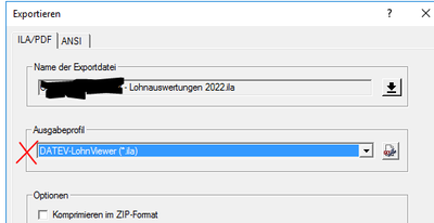

weiß eventuell jemand, wie man die Lohnkonten (Lodas) aus der Auswertungssteuerung als *.ila-Datei exportieren kann?
Ein Screenshot wäre hilfreich.
Beste Grüße und vielen Dank vorab 🙂

In LODAS-Auswertungen die entsprechenden Auswertungen markieren, auf exportieren klicken
und dann als ILA-Export exportieren

bitte in den LODAS Auswertungen das entsprechende Lohnkonto auswählen. Dann in der Menüleiste dieses Icon auswählen:
Im folgenden Dialog den Tab ILA/PDF auswählen, das entsprechende Exportverzeichnis und den Namen einstellen, Ausgabeprofil DATEV-Lohnviewer aktivieren und die Entscheidung treffen, ob der Lohnviewer als Programm beigelegt werden soll oder nicht.
Der Rest besteht aus dem Drücken der Schaltfläche Starten 😉.
(Da waren jetzt sogar zwei Screenshots! 😄)
