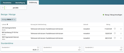

Wir haben die Gutscheine unter Bezüge/Abzüge hinterlegt. Falls der Arbeitgeber einmal vergisst, die Gutscheine rechtzeitig nachzukaufen, wird selbstverständlich eine entsprechende Korrektur vorgenommen.
Anschließend muss nur noch das Gegenkonto mit der Lohnart abgestimmt werden, damit die Gutscheine in der ReWe korrekt gebucht werden.
