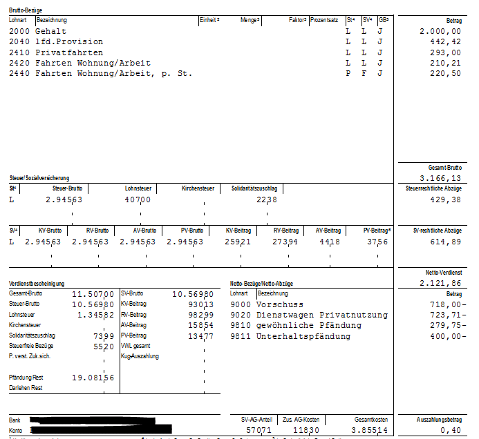

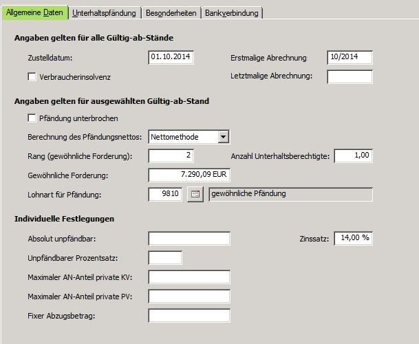

sorry, das ich den alten Beitrag noch einmal Aufleben lasse.
Wenn ich in Datev LuG unter Pfändung Allgemeine Daten die Werte eintrage ist dann hier das Absolut unpfändbare Einkommen schon Hinterlegt?
Der Mitarbeiter (Verkaufs Außendienst) hat dann ja kein Geld zur Verfügung.

Hallo Herr Plein,
der Mitarbeiter hat doch Geld raus - 718 €, die er als Vorschuss schon erhalten hat und 723,71 € in Sachwerten, also 1441,71 € unpfändbares Netto.
Um Ihrem Einspruch vorzugreifen: Ja, das mit dem Sachbezug ist nicht schön. Da muss sich aber der Mitarbeiter selbst an das Amtsgericht wenden, um den Sachbezug ganz oder teilweise aus der Pfändung rauszunehmen. Denn grundsätzlich hat er dadurch einen tatsächlichen geldwerten Vorteil - Geld, dass er sonst selbst für seine Fahrten aufwenden müsste.

Hallo V.M,
besten Dank für Ihre Antwort. Den Vorschuss von 718 Euro habe ich schon gesehen, das die Fahrzeugnutzung von 723,71 Euro hier voll angerechnet wird, hat mich schon etwas eher gestört. Ich habe Ihm auch geraten er soll beim Amtsgericht die Freigabe vom Sachbezug beantragen. Mal sehen ob er es macht.
