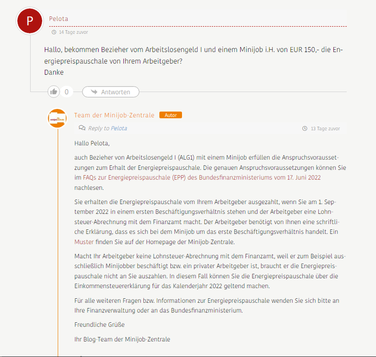

die Aussage in dem Seminar halte ich für falsch, da ein ALG-1-Bezug kein Beschäftigungsverhältnis ist.
Im Blog der Minijobzentrale wurde auch auf diese Frage eingegangen. Auch dort ist man der Meinung, dass ein ALG-1-Bezieher einen Anspruch auf Auszahlung der EPP an den Arbeitgeber hat, wenn die Bestätigung über das 1. Dienstverhältnis vorliegt:

Hallo Herr Lutz,
danke für den Hinweis. Auf der Seite der Minijob-Zentrale findet sich tatsächlich folgender Vermerk:
"Die Energiepreispauschale wird nicht bei der Einkommensanrechnung von Sozialleistungen berücksichtigt. Auch Rentner oder Arbeitslosengeldbezieher mit einem Minijob erhalten die Energiepreispauschale, ohne dass diese auf die Rente oder das Arbeitslosengeld angerechnet wird."
Da war mein Seminar wohl nicht ganz aktuell.... 🤔☹️
