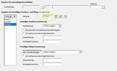

bei ehemals freiwillig Versicherten, die nun als Minijobber beschäftigt werden, ist es nicht möglich, eine Krankenkasse einzugeben. Das Feld zur Neuanlage bleibt ausgegraut.
Abhilfe ist möglich, wenn man die Angaben zur freiwilligen Krankenversicherung löscht. Leider hilft das nicht, wenn der Minijobber noch innerhalb der Nachberechnungszeiträume als freiwillig Versicherter beschäftigt war.
Ist das Problem bekannt oder übersehe ich eine Lösung?

Vielleicht habe ich es unklar formuliert. In der neuen Version von Lohn und Gehalt gibt es neu die Möglichkeit, die Krankenkasse zu erfassen, bei der der Minijobber versichert ist zusätzlich zur Erfassung der Minijobzentrale (Mitarbeiterebene - Mappe "Krankenkasse" | "Angaben für geringfügig Beschäftigte" | Auswahlmöglichkeit der Krankenkasse).
Diese Auswahl bleibt ausgegraut, wenn eine Gültigkeit - unabhängig davon, ob mit Inhalt oder ohne - bei "Angaben bei freiwilliger Kranken- und Pflegeversicherung" eingegeben ist. Es hilft also auch keine leere Historie.

Genau das Feld ist bei mir ausgegraut, wenn eine Historie bei den "Angaben zur freiwilligen Kranken- und Pflegeversicherung"
angelegt ist.
Nachgestellt habe ich das auch bei anderen Minijobbern. In dem Moment, wo ich die Historie erfasse, wird das Feld bei den "Angaben für geringfügig entlohnt Beschäftigte" ausgegraut.

Ich glaube, wir reden aneinander vorbei.
Beispiel:
Ein oberhalb der BBG verdienender Arbeitnehmer - freiwilliges Mitglied der z. Bsp. Techniker Krankenkasse - geht am 01.10.2021 in die wohlverdiente Rente. Ihm ist zuhause langweilig, deshalb vereinbart er, dass er ab dem 01.10.2021 als geringfügig entlohnt Beschäftigter weiterhin im Unternehmen bleibt.
Die Folge ist, dass der PGS, der BGS, der Arbeitnehmertyp, die Besteuerung etc. geändert werden müssen. Nun wird also auch der historische Stand der freiwilligen Krankenversicherung geändert, da er ja keinen Anspruch mehr auf einen Arbeitgeberzuschuss hat. Zum 01.01.2022 muss die Technikerkrankenkasse, als "seine" Krankenkasse hinterlegt werden und das...
... das funktioniert nicht.
Aus meiner Sicht kann hier nicht der richtige Weg sein, dass eine neue Personalnummer anlegt werden muss. Es müsste doch der Weg sein, dass das Programm feststellt, dass zwar ein historischer Stand bei der freiwilligen Versicherung hinterlegt ist, dieser Stand aber "leer" ist.
