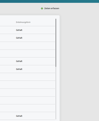

ich freue mich sehr über die Freigabe der An- und Abwesenheiten in Datev Personal und möchte mich als KOB schon mal reinfuchsen, bevor ich es unseren Lohnleuten an die Hand gebe.
Mein Problem: ich bin absolut keine Lodas-Expertin und bräuchte kurz eure Hilfe... Ich vermute zumindest, dass mein Problem im Lodas gelöst werden kann:
Ich habe Lohnarten und Ausfallschlüssel in den Einstellungen definiert und wollte nun mal so tun als würde ich An- und Abwesenheiten erfassen. Aber: ich kann keine Mitarbeiter auswählen. Es sind alle grau.
Ich weiß, dass man nur Mitarbeiter mit Entlohnungsform Stundenlohn dort erfassen kann. (An- und Abwesenheiten erfassen in DATEV Personal (Ansicht Mandant) - DATEV Hilfe-Center
Bei manchen steht auch dabei, dass Entlohnungsform "Gehalt" besteht, aber bei einigen ist die Spalte "Entlohnungsform" einfach leer.
Faktisch sind diese Mitarbeiter aber Stundenlöhner, wahrscheinlich ist das nur irgendwo nicht eindeutig hinterlegt und bisher hat das auch nicht gestört. Wo kann ich also diese Entlohnungsform festlegen?

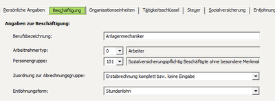

Die Mitarbeiter kann man nicht auswählen, wenn keine Entlohnungsform oder "Gehalt" hinterlegt ist. Es muss die Entlohnungsform „Stundenlohn“ hinterlegt sein. Dazu muss man wieder die Seite verlassen und zu den "Mitarbeitern" wechseln.
Unter Mitarbeiter | Beschäftigung, Feld Entlohnungsform "Stundenlohn" auswählen. (Bei jeden einzelnen!)
Aber achtung: als ich danach wieder zu den An- und Abwesenheiten gegangen bin, kam erstmal die Fehlermeldung. Nach zehn Minuten gings dann wieder und ich konnte die Mitarbeiter auch auswählen.

der Witz ist, das es bei allen MA korrekt erfasst ist im Lohnprogramm.
Datev Personal An und Abwesenheiten erkennt und füllt dies aber nur bei den Gehaltsempfängern als vorhanden.
Sprich hinter den Mitarbeitern ist die Spalte Entlohnungsform bei den Stundenlöhnern ungefüllt, bei den Gehaltsempfängern allerdings mit "Gehalt" gefüllt.
Datevlogik, da wo die Funktion eh nicht geht, erkennt er es.
Bei der MA-Gruppe bei der es aber funktionieren soll, erkennt er das Feld nicht.
Ich muss doch nicht etwa bei allen Mitarbeitern entsprechendes Feld in den Mitarbeiterdaten von Unternehmen online (Datev-Personal-Stammdaten) erfassen oder?

Mitarbeiter
Schnellerfassung
Beschäftigung
offensichtlich zieht er nur die Daten aus UNO/DUO, nicht aber aus dem Lohnprogramm.
