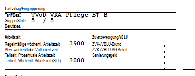

Werden bei Führung der Entgelttabelle auf der Abrechnung die Entgeltgruppe und die Stufe mit ausgewiesen.
Oder muss ich dazu für jede Entgeltgruppe eine eigene Lohnart erfassen, in der deie Bezeichnung steht?

Wenn Sie öffentlichen Dienst abrechnen und das auch so einstellen, dann wird es angedruckt:
