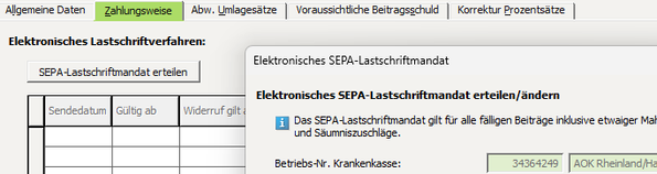

ich habe eine Mahnung von einer Krankenkasse erhalten - woraufhin ich nun festgestellt habe, dass die Krankenkasse aufgrund eines bezahlten befristeten (für 3 Monate) Praktikanten neu angelegt wurde. Es wurde auch das Häkchen für "Lastschrifteinzug" gesetzt - wie auch bei allen anderen KK. Die Beiträge werden somit von unserem Konto abgebucht. Aufgrund der Mahnung, vermute ich, dass das Häkchen alleine nicht ausreicht. Der Beitrag im August wird in den Auswertungen zwar aufgeführt aber wurde nicht vom Konto abgezogen.
Jetzt habe ich das Feld: "SEPA-Lastschriftmandat erteilen" entdeckt.
Muss das bei einer Neuanlage von einer Krankenkasse immer erteilt werden bzw. auf was muss ich achten, wenn ich eine KK neu anlege?

ja, der Mandant / Arbeitgeber muss der Krankenkasse eine Lastschrifteinzugsermächtigung erteilen. Das kann man jetzt zwar auch über LODAS veranlassen, benötigt dafür aber (so meine ich mich zu erinnern) noch die Beauftragung des Mandanten, das in seinem Namen tun zu dürfen. (Und damit ist auch dieses scheinbar schnelle und unkomplizierte Verfahren - "einfach den Haken setzen" - an nicht ganz so schnelle und im Vorfeld zu gewährleistende Voraussetzungen gebunden.)

Ja, das Lastschriftmandat muss explizit erteilt werden, damit es, nach einer Anforderung der KK von Daten zum Arbeitgeberkonto, durch manuelles Anstoßen !!! übermittelt werden kann.
Der Ablauf ist also wie folgt:
- Lastschriftmandat in LODAS erstellen
- Abrechnung machen
-- Mitarbeiter wird angemeldet
- KK fordert irgendwann nach der Anmeldung Daten zum Arbeitgeberkonto an
- Mandant öffnen und Stammdaten senden, damit das Lastschriftmandat übermittelt wird
Da man nicht weiß, wann die KK die Daten zum Arbeitgeberkonto anfordert (das kann wenige bis viele Tage dauern), muss man immer wieder auf gut Glück den Mandanten öffnen.
Im Zweifel auch im Übernahmeprotokoll nachsehen, ob die Anforderung da war. Wenn nämlich ein anderer Kollege den Mandanten geöffnet und keine Stammdaten gesendet hat, könnte man selbst denken, dass keine Anforderung da war.
Meistens klappt das nicht alles bis zur Fälligkeit der Beiträge.
Also sollte der Mandant im ersten Monat manuell überweisen.
