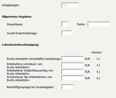

Hallo Herr Lutz,
zur Erfassung habe ich eine Frage:
Ist das korrekt, dass die Vorarbeitgeberwerte Bruttobetrag 2 mal erfasst werden? Personaldaten / Steuer / Vorarbeitgeberwerte
1. allg. Angaben / Gesamt-Brutto
2. Lohnsteuerbescheinigung / Brutto-Arbeitslohn einschl. Sachbezüge 3.)
Oder hab ich hier nen Denkfehler?
Vielen Dank für Ihre Unterstützung

das ist mir noch nie aufgefallen, dass es in der normalen Erfassung mehr Felder gibt, als in der Schnellerfassung.
Ich nutze immer nur die Felder der Schnellerfassung:
Uwe Lutz

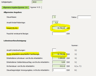

Nachricht 12 von 19
1167 Mal angesehen
Ich habe das dazu gefunden... ich denke dann doch 2x erfassen:
