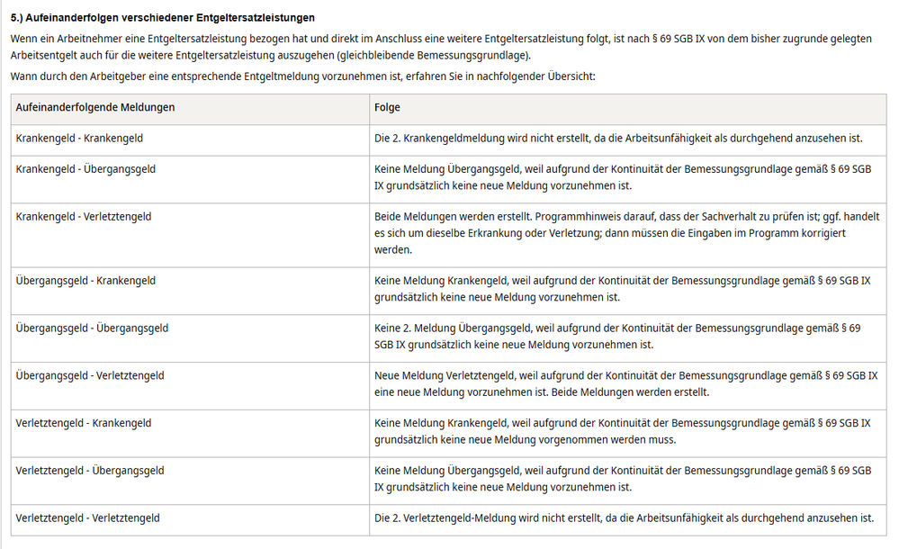

@Karl74  schrieb:
Warum wird keine EEL-Meldung erzeugt? Die Krankenkasse möchte aber eine haben.
► § 69 SGB IX - Einzelnorm
►Entgeltersatzleistungen (EEL) - Grundlagen, Hintergründe und Aktuelles - DATEV Hilfe-Center, Punkt 10.1 5.)

Hallo @Karl74 ,
wie @ulli_preuss schon mit dem Verlinken der relevanten Dokumente belegte, wird seitens der DATEV keine weitere EEL-Meldung erzeugt. Darauf wird dann auch im Fehler-/Hinweisprotokoll für die entsprechende Fehlzeit hingewiesen.
Im schlimmsten Fall senden Sie das DÜ-Protokoll zur EEL (Übergangsgeld) als Papierausdruck an die Krankenkasse.
