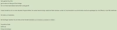

hatte damals diesbezüglich mit dem Datev-Support kontakt.
Lt. Datev handelte es sich in meinem Fall um einen Programmfehler.
Anbei die damalige Antwort von Datev.
Vielleicht sollten Sie in ihrem Fall es auch ein Mal direkt mit dem Datev-Support kontakt aufnehmen. 😊

MLomba
Nachricht 8 von 15
1924 Mal angesehen
Hallo, vielen Dank für Ihre Antwort. Das haben wir dann auch jetzt und tatsächlich handelt es sich um einen Programmfehler, den man ignorieren kann. VG

wie von @CaroO erläutert, handelt es sich um einen Programmfehler.
Wenn noch offene Fragen bestehen, wenden Sie sich bitte über einen anderen Service-Kanal an uns.
