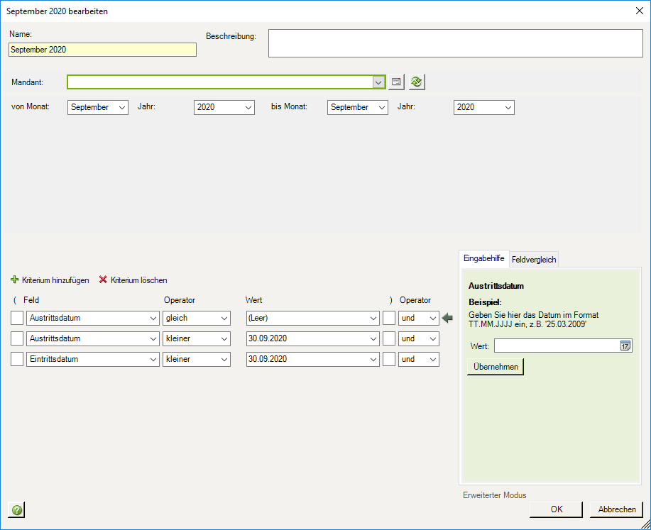

Hallo liebe Community,
aktuell benötige ich mal wieder eine Auswertung über das Datenanalysesystem... für September 2020.
Kann ich mir denn auch nur die aktiven Mitarbeiter anzeigen lassen, welche nur im September bei uns beschäftigt waren?
Aktuell bringt es mir alle möglichen Mitarbeiter...
Ich habe bereits in den Einstellungen versucht den Filter anzupassen, aber hier bringt es mir gleich gar keine Arbeitnehmer mehr, habe ich evtl. einen Denkfehler?
Vielen Dank und Liebe Grüße
Alecya

ich bin mir jetzt nicht ganz sicher.
Aber gehört zwischen dem ersten und zweiten Kriterium nicht ein ODER
Also entweder das Austrittsdatum ist leer ODER das Austrittsdatum hat einen Wert kleiner 30.09.20.
Einfach mal testen.

Hallo Alecya,
die Definition des Zeitraums ist nicht ganz korrekt..
Eintrittsdatum kleiner 01.10.2020 und Austrittsdatum größer 30.09.2020 wäre mein Vorschlag
Flitze

Vielen Dank, Flitze.
Ich habe es so eingegeben und es hat geklappt. 🙂
Wie muss ich es denn filtern, wenn ich nur die aktuellen Mitarbeiter haben möchte?
Liebe Grüße
Alecya

Hallo Alecya,
um das gewünschte Ergebnis zu erhalten, stellen Sie folgende Kriterien ein:
Austrittsdatum gleich leer
oder
und
Eintrittsdatum kleiner gleich 31.08.2020.
