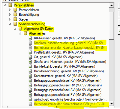

Hallo @Oliver_B,
welche Felder hast Du für den Krankenkassennamen und die Betriebsnummer verwendet?
ich habe (allerdings ohne die Krankenkassennummer in den Abruf mitaufzunehmen) die folgenden Felder verwendet:
Und bisher hatte ich pro Mitarbeiter nur 1 Zeile.

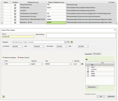

tbehrens
136 Mal angesehen
Um nur eine Zeile zu erhalten, muss ein Filter angelegt werden. Es muss der "erweiterter Modus" aktiviert werden. Dann die persönliche KK mit der KKNr auf Mandantenebene im Vergleich. Sinnvoll wäre eventuell noch Ein- und Austritt zuzufügen.
