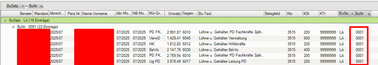

Der Buchungsbeleg für LODAS, welchen Sie über das Daten-Analyse-System (= DALY) exportieren, wird im RZ aufbereitet und ist eine Zusammenstellung von Einzelergebnissen, die bei der Verarbeitung entstanden sind.
Es werden hier also z. B. bestimmte Ergebnisspeicher ausgewertet und deren Werte in einzelnen Zeilen dargestellt. Für den Export und/oder die Druckausgabe wird der Buchungsbeleg anders aufbereitet, weil hier kumulierte Werte von gleichen Datenarten nötig, gewünscht und für das Rechnungswesen sinnvoll sind.
Der Buchungsbeleg sieht unsortiert erst einmal so oder ähnlich aus:

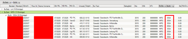

Wenn dieser jetzt aber nach BuSatz und BuNr gruppiert wird, ergibt sich schon ein anderes Bild:
Lassen Sie sich nicht von BuSatz und BuNr täuschen, das sind nun mal "Überbleibsel" aus den Anfangszeiten.
Wichtig ist, dass die aufgeführten Abkürzungen einen Hinweis auf die Herkunft der Werte für den Buchungsbeleg geben:

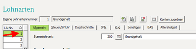

LA = (eigene) Lohn-Arten-Nummer
Der Wert 0001 entspricht der eigenen Lohnarten-Nummer 1.

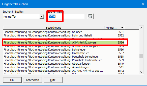

MPD = Werte, die sich der Speicherung in den Mandanten-Programm-Daten ergeben (z. B. Kontenverwaltung Buchungsbeleg)

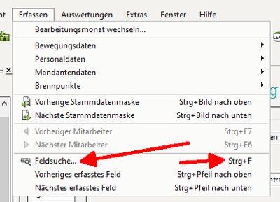

Hier wird es interessant. Unter Erfassen | Feldsuche... oder durch Strg+F
öffnet sich der Dialog Eingabefeld suchen, welcher nichts anderes ist, als die Suche nach bereits angesprochenen Kennziffern:

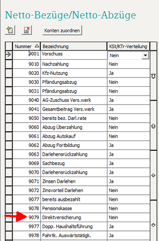

NBA = Netto-Be-/-Abzüge
Der Wert 9079 entspricht der Nummer des angelegten NBA.
