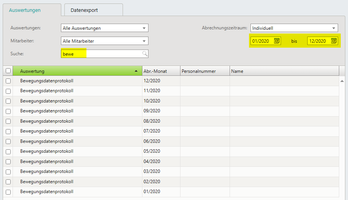

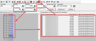

@Alecya  schrieb:
Gibt es noch eine andere Möglichkeit, wie ich mir diese Daten holen kann, ohne jeden einzelnen Lohnzettel durchschauen zu müssen? 😮
Vielleicht hast du in den LODAS Auswertungen das Bewegungsdatenprotokoll?
Da kannst du dann mit der Schnellsuche
nach Mandant und Auswertung 544 filtern, alle Monate markieren und mit der Suche nach dem Lohnartennamen suchen.
Genauso könnte man natürlich auch die Abrechnungen durchsuchen.
Sollte in LODAS Auswertungen 2020 nicht mehr drin sein, findest du es auch in den Auswertungen Personalwirtschaft online. Das sollte auch sichtbar sein, wenn man jetzt das Personal Add-on bestellt.
