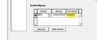

Hallo Zusammen, ich habe eine Frage zu Lohn und Gehalt. Es geht um ein Darlehen. Der AG hat dem Mitarbeiter ein Darlehen gewährt. Dieses habe ich auch als Darlehen hinterlegt. Monatlich wird das Darlehen mit der Gehaltszahlung getilgt. Dieses wird in der Ergebnisübersicht gelistet.
Jetzt hat der Mitarbeiter 2 x eine Betrag an den AG als Sondertilgung überwiesen. Wie kann ich das in Lohn und Gehalt dokumentieren, damit es richtig verbucht wird.
Wenn ich es in der Spalte Sondertilgung erfasse wird es in der Ergebnisübersicht nicht angezeigt bzw. nochmal vom Lohn abgezogen.
Vielen Dank für die Mithilfe.

wenn die Sondertilgung außerhalb der Lohnabrechnung/Gehaltszahlung erfolgt, erfassen Sie im Darlehensvertrag bei der Sondertilgung lediglich den Betrag und den Monat. Erfassen Sie keine Lohnart bzw. löschen Sie diese heraus. Damit wird der Darlehens-Restbetrag reduziert.
In der Darlehensübersicht wird die "Rate" und die "Sondertilgung" in gesonderten Spalten ausgewiesen. In der Mitarbeiterauswertung Darlehenswerte erfolgt ebenfalls ein gesonderter Ausweis. In der Spalte "Tilgung (inkl. Sondertilgung)" wird die Rate plus Sondertilgung angezeigt.

Vielen Dank für die Tipp. Hat funktioniert 🙂

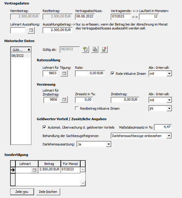

Hallo Frau Schöneweis,
ich habe es genauso gemacht und trotzdem wurde der Darlehensbetrag nicht gemindert. Im Oktober 2022 Sondertilgung ohne Lohnart erfasst und auch im November 2022 noch keine Minderung des Darlehensbetrags/der Zinsen (geldwerter Vorteil).

wenn die Sondertilgung den Restbetrag nicht mindert, kann es an folgenden Ursachen liegen:
  • Der Mitarbeiter ist unterbrochen und die Darlehenstilgung ist ausgesetzt.
  • Die Sondertilgung wurde für einen anderen Monat als den aktuellen Abrechnungsmonat hinterlegt.
  • Bei der Darlehensaussetzung wurde „ja“ ausgewählt.
Sollte nichts davon zutreffen, prüfen wir den Sachverhalt gerne individuell. Bitte wenden Sie sich dazu über einen der anderen Servicekanäle an uns.

ich habe zu einem Darlehen (Lohn und Gehalt) eine Sondertilgung wie von Ihnen beschrieben ohne Lohnart eingetragen. Doch wird dieser Betrag nicht vom Darlehen abgezogen. Könnte es sein, dass ich schon bei der Anlage des Darlehens einen Fehler gemacht habe?
Das zinslose Darlehen wurde in 8/22 gezahlt. Allerdings wurde der Betrag nicht über die Lohnabrechnung ausgezahlt. Daher habe ich an dieser Stelle die Lohnart weggelassen. Es wurde vereinbart, dass der Darlehensbetrag erst in 7/23 in einem Betrag zurückgezahlt wird.
Egal ob ich bei der Tilgung oder Sondertilgung eine Lohnart eingebe oder nicht, der Restbetrag des Darlehens bleibt immer bei dem ursprünglichen Darlehensbetrag.
