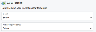

2. geht, wenn die Nachricht aktiviert wurde im Konto.
(gleiche Stelle wie Prüfungen etc.)

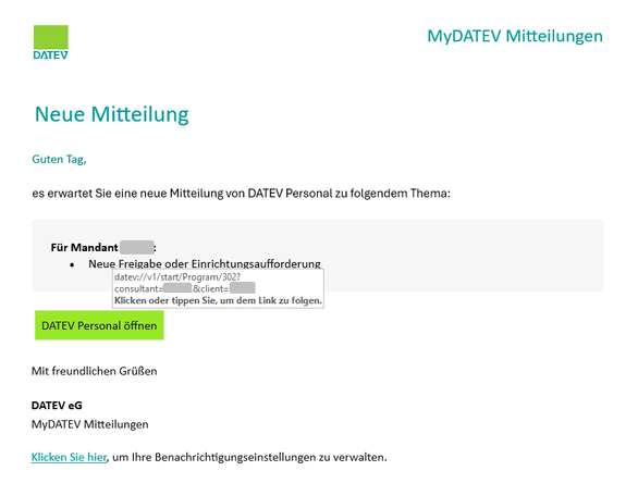

Die Benachrichtigungsfunktion ist gelinde gesagt eine Katastrophe. Bei einem einzigen Mandanten funktioniert es wie angedacht, bei allen anderen ist Schweigen im Walde.
Und die Benachrichtigungsmail sieht dann so aus:
Der Klick auf den Button DATEV Personal öffnen öffnet nicht wie man annehmen könnte DATEV Personal, sondern einfach nur LODAS (/start/Program/302) mit den Argumenten Beraternummer (consultant) und Mandantennummer (client). Wer denkt sich solch eine irreführende Textformulierung aus?
Allerdings wäre ein Aufruf von DATEV Personal ebenso witzlos, da es dort ja keine Protokolle über die freigegebenen Änderungen gibt. Man muss bei PSD-Änderungen also ohnehin erst importieren und dann das Änderungsprotokoll checken, was denn jetzt geändert wurde.
