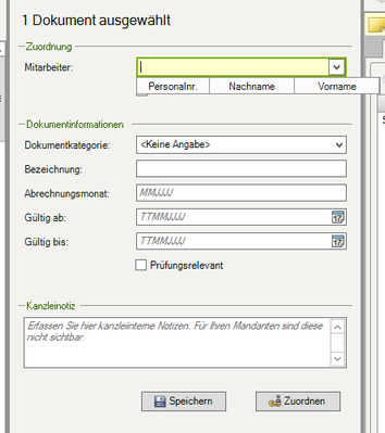

Guten Tag,
unser Mandant hat uns im Posteingang der Personalakte Belege ohne Zuordnungsvorschläge bereitgestellt.
Gerne würde ich diese, wie gewohnt, dem entsprechenden Mitarbeitenden des Mandanten zuordnen, da es sich hierbei nicht um ein unternehmensweites Dokument handelt.
Leider ist die Zuordnung seit etwa zwei Wochen nicht mehr möglich, da die Ansicht derzeit wie folgt aussieht:
woran könnte dies liegen?
Vielen Dank vorab!

Taucht das Problem bei LODAS oder bei Lohn und Gehalt auf?
Falls es bei LODAS auftaucht, könnte https://help-center.apps.datev.de/documents/1028256 Punkt 2.1 helfen.
Das sieht ja auch grundsätzlich so aus, als würden ihm irgendwie die Stammdaten fehlen.

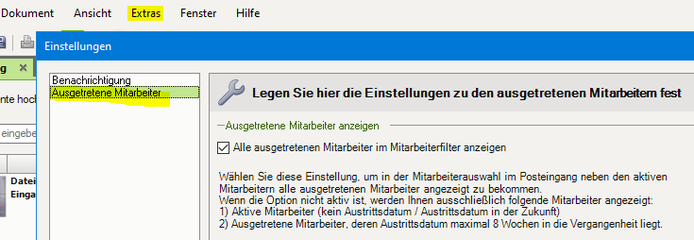

Es handelt sich aber nicht Mitarbeiter mit Austrittsdatum, oder?
Dann könnte es möglicherweise an dieser Einstellung liegen:

leider nein.
Die Einstellung haben wir ebenfalls bereits aktiv.
