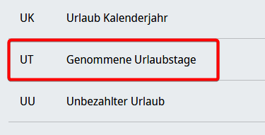

pogo
Nachricht 4 von 8
149 Mal angesehen
Genommene Urlaubstage anzeigen lassen.
manu33
Nachricht 5 von 8
139 Mal angesehen
Okay danke. Das hat schon mal geklappt, allerdings werden mir die Tage mit der Lohnart 0 auch ins Kalendarium kopiert. Wie kann ich das vermeiden? Wenn ich das drin lasse, schlägt mein Prüfprotokoll alarm. Ich will nur die Statistikbuchung mit 71 haben.
pogo
Nachricht 6 von 8
124 Mal angesehen
Da kann ich auch nicht helfen.
Ich hatte nur getestet, ob der Ausfallschlüssel UT im Kalendarium auch in der Statistik verarbeitet wird.
Mir war schon klar, dass das nicht das ist, was du dir vorstellst...
