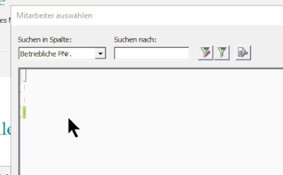

Seit einiger Zeit sehe ich die Tabelle mit der Auswahl der Mitarbeiter für die Probeabrechnung nur noch halb. Ich kann keine einzelnen Mitarbeiter mehr auswählen, da ich keine Namen oder Sonstiges sehen kann.
Es funktioniert lediglich die Auswahl alle ab- oder alle auswählen.
Nun muss ich eine Wiederholungsabrechnung eines einzelnen Mitarbeiters starten und kann dies nicht machen, da ich den Mitarbeiter in dem Auswahlfenster weder sehe noch nach Pnr. Nummer aussuchen kann.
Hatte jemand den Fall schon mal und kann mir hier eine Lösung mitteilen?

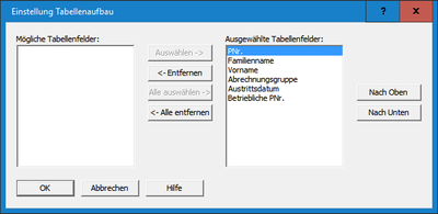

Vermutlich hast du es irgendwie geschafft, die Spalten zu minimieren? Oder einen Witzbold-Kollegen?
So kannst du sie wieder breiter machen:
Es gibt insgesamt 7 Spalten:
Sollte es das nicht sein...keine Ahnung. 😞

Danke für den Tip, das geht leider nicht, das Einstellungsfenster oder die Spalten lassen sich nicht mehr "anfassen".
Die einzelnen Menüzeilen sind auch nicht mehr zu sehen
DanaP
225 Mal angesehen
hast Du mal versucht, ob die Spalten ausgeblendet wurden? Das kannst Du über Einstellungen
Und hier dann alle Felder wieder auswählen.
206 Mal angesehen
Lade doch gern mal einen Screenshot hoch, wie es bei Dir jetzt aussieht @SilkeF1
