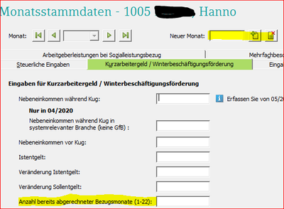

Ich würde die Monatsstammdaten vorschlagen:

Vielen Dank.
Diese Lösung habe ich ebenfalls nach einem Servicekontakt erhalten und hat leider nicht funktioniert.
Nach einem Weiteren Servicekontakt mit einer anderen Datev-Mitarbeiterin,  konnte man mir endlich helfen:
Man muss im abgelehnter  Monat den Ausfallschlüssel „KU“ einfach bei jedem Mitarbeiter mit dem Ausfallschlüssel „ES“) ersetzen. Dieser berechnet zwar das Entgelt in Höhe von KuG aber berechnet nicht das  Kurzarbeitergeld welches in den Leistungsantrag und in die Abrechnungsliste für das Arbeitsamt „fließt“.
In den Monatsstammdaten kann lediglich KUG manuell abgerechnet werden, wenn der Mandant neu übernommen wurde.
