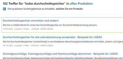

In jedem Datev-Programm findet man oben rechts das
Dort eingeben lodas Durchschnitt, da wird sofort angezeigt lodas durchschnittspeicher, das mit Enter bestätigen, dann öffnet sich der Browser mit einigen Ergebnissen:
Wenn man sich an die Anleitungen hält, funktioniert es normalerweise dann auch 🙂
