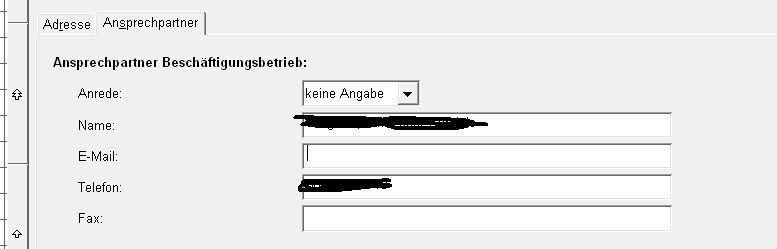

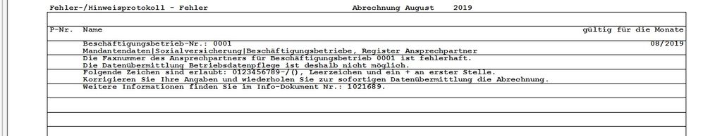

Diese "Betriebsdatenpflege" bringt mich noch ins Grab. Heute hatte ich im Lohn folgenden Hinweis:
Die Faxnummer kann aber nicht fehlerhaft sein, denn ich habe keine eingegeben:

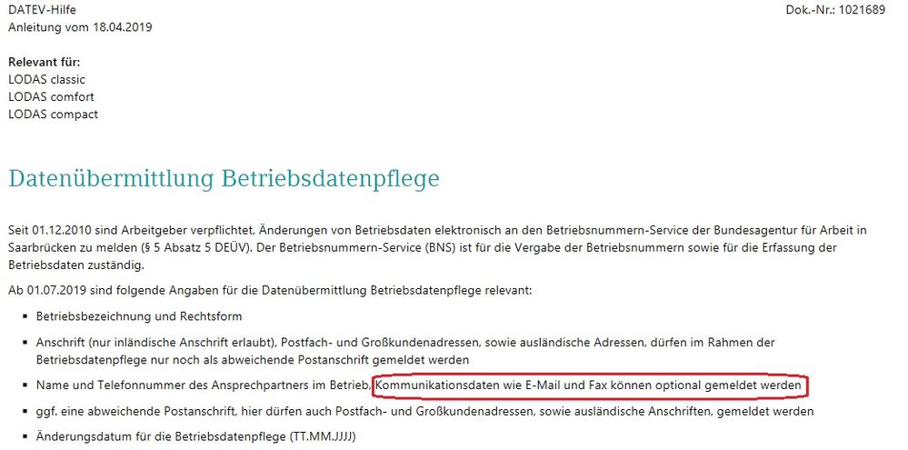

Und laut dem o.g. Info-Dokument ist die Faxnummer auch nicht zwingend erforderlich.

die Aussage im Dokument gilt weiterhin. Die Faxnummer ist optional zu erfassen/melden. Wird die Faxnummer jedoch hinterlegt, sind ausschließlich folgende Zeichen 0123456789-/( ) Leerzeichen und + an erster Stelle erlaubt.
Haben Sie das DÜ-Protokoll Betriebsdaten (Auswertung 139) erhalten, kann diesen Fehlerhinweis ignorieren werden.
Leider kommt es aktuell vor, dass der von Ihnen angegebenen Fehlerhinweis in einigen Fällen fälschlicherweise ausgegeben wird. Sobald die Ursache gefunden ist, wird kein Fehlerhinweis mehr ausgegeben. Ich informiere Sie an dieser Stelle wieder.
