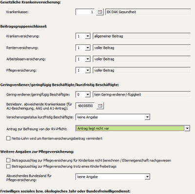

bei mir sieht es nun so aus: (AN ist auch kein Rentner)
Die An-/Ab-/Ummeldung erfolgt von Datev automatisch an die Krankenkasse.
Paar Tage nach der Abrechnung hat sich die Krankenkasse gemeldet und mit gesagt das was mit der Schlüsselung nicht stimmt. Ich habe dann dort angerufen und den Fall geschildert. Die Krankenkasse hat dann mitgeteilt, dass doch alles korrekt ist und nur deren System noch nicht auf diese "halben" Arbeitnehmer eingestellt war und automatisch die Schreiben mit der falschen Schlüsselung rausgingen.
Also nicht verwirren lassen falls da was kommt. Ein Anruf sollte das lösen. 😉

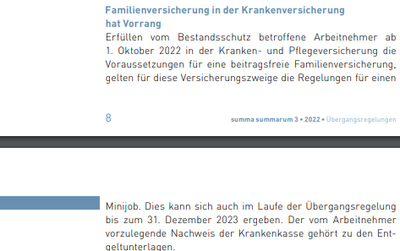

@Claudia- Wenn der Arbeitnehmer mir mitteilt das er keine Möglichkeit auf eine Familienversicherung hat, dann glaube ich ihm das. Von einem schriftlichen Nachweis oder Bestätigung von der Krankenkasse für die Beitragsgruppenermittlung habe ich noch nichts gehört, das dies verpflichtend ist. Gibt nur voller Beitrag wie bisher, Änderung auf Minijob oder frei wegen Familienversicherung.
Da war das Seminar wohl lückenhaft oder es hat nicht stattgefunden: "Nachweis der Krankenkasse"
Nicht gehört zu haben heißt nicht, dass es das nicht gibt...
