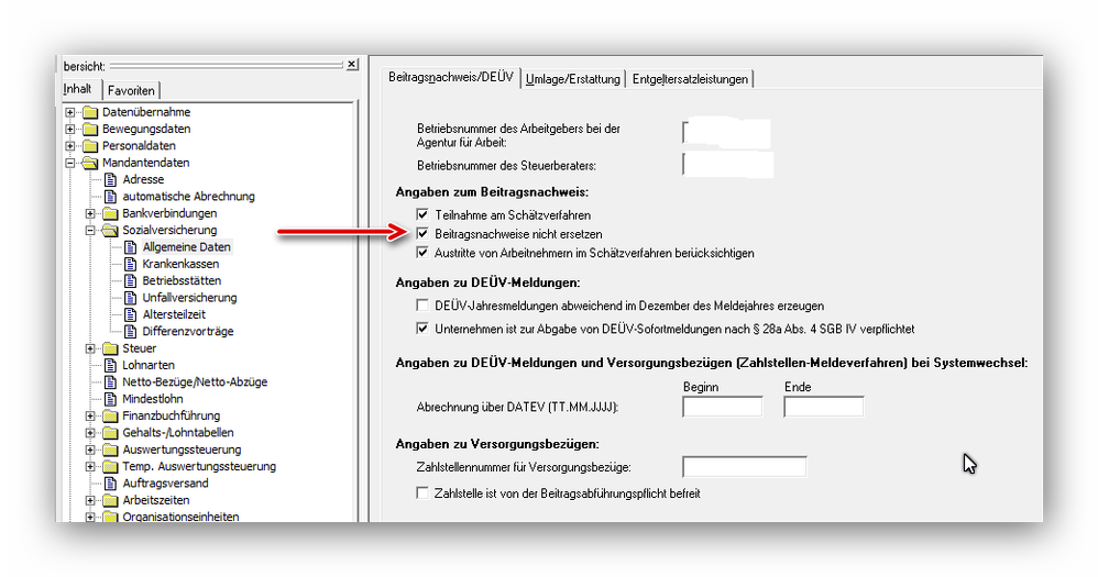

Hallo Herr Lutz,
im letzten Satz des ersten Absatzes von Frau Rodekirchs Antwort steht ja schon drin, dass die Januar-Schätzung "nur" noch die Schätzdifferenzen des Dezembers umfasste - da ist also schon alles in Ordnung.
Sie war wohl eher überrascht, dass es überhaupt nochmals zur Schätzung für den Januar kam - was ja aber so sein muss, wenn man das von mir schon zitierte Häkchen Ashampoo_Snap_2015.12.22_13h11m51s_001_.png
nicht mit der letzten Abrechnung rausgenommen hat.

Hallo Herr Hein,
ich stolperte einfach über den Satz "Muss dann halt die komplette Abrechnung nochmal senden." Und dass muss sie ja eben nicht.
