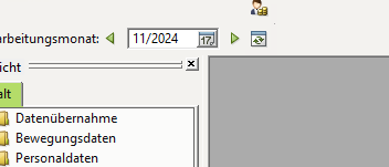

meine Kollegin hat versehentlich eine Wiederholungsabrechnung für alle Mitarbeiter 10/2024 ans RZ gesendet. Nun steht der Bearbeitungsmonat auf 11/2024.
Wie kann ich den Bearbeitungsmonat wieder auf 07/2025 setzen?

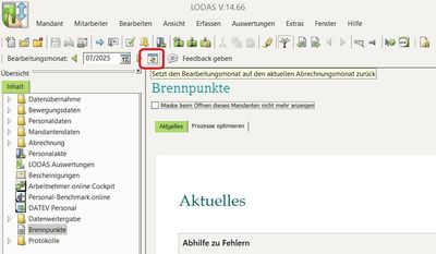

Edit: Die Abrechnung wird im Rechenzentrum abgelehnt. Sie können den Bearbeitungsmonat einzeln wieder hochklicken oder auf den nachfolgenden Knopf drücken:

Ja da steht jetzt 11/2024. Es wurde eine Wiederholungsabrechnung mit Datum 10/2024 gesendet. Wir waren aber bereits in 07/2025.

Wenn ich auf den Knopf drücke komme ich immer wieder in 11/2024.
m_brunzendorf
Nachricht 7 von 13
1319 Mal angesehen
Vermutlich, weil LODAS den zuletzt abgerechneten (wiederholten) -falschen- Monat zu Grunde legt.
Dann können Sie manuell die einzelnen Monate mit den grünen Pfeilen neben dem Monat einzeln hochklicken.

Eine Probe für 07/2025 kann ich ziehen. Allerdings bleibt der Bearbeitungsmonat bei 11/2024.
